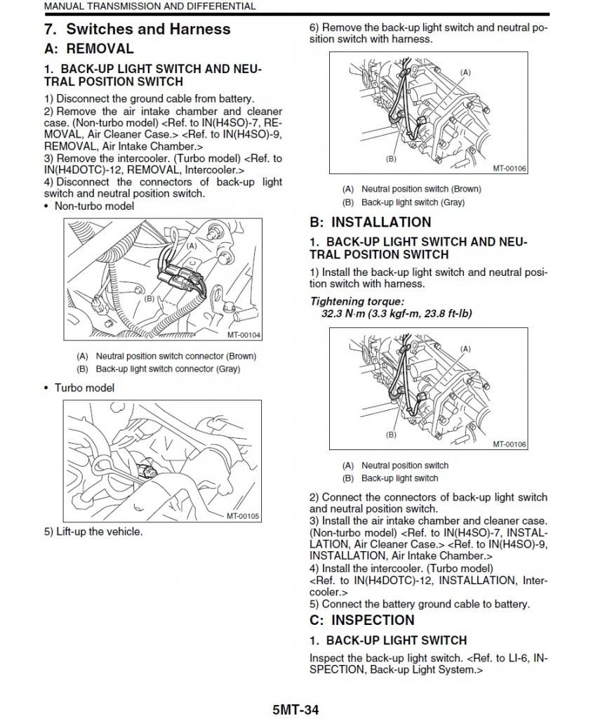

J'ai un problème avec mon cruise control à certain moment. Lorsque la route est bossée (Chose qui arrive rarement au Québec), mon cruise débarque à l'occasion. Le problème est très fréquent sur l'autoroute lorsque je cruise à 110-120Km/h. En ville, à 70-90KM/h, il me l'a jamais fait.
J'ai remarqué que si je garde une pression sur le shifter, le cruise ne débarque plus...
mais je viens à avoir mal au bras à la longue...
Je pense que ça pourrait-être le Neutral Switch. J'ai cherché un peu dans mon Shop Manuel et voilà ce que j'ai sortis pour vous.
La Neutral Switch semble très dur à atteindre sans mettre le char sur un lift...
Es-ce qu'une personne sait ou il s'en va pour que je puisse le By-Passé tout simplement?
Une place qui serait plus facile à atteindre.
Es-ce que je suis le seul à avoir eu ce petit problème?

Sur mon sti ça me fesait ça aussi et j'ai changer la neutral switch 2-3 fois et ça finissait par revenir.. Le knock sensor 2 fois... Même chose... Toutes les bushing de shifter ca a été moin pire mais ça le fesait quand même.... Moi ce qui a régler mon trouble c quand j'ai changé mes coil de bougie.... Ils étaient tous delaminer....

Mais mon Cruise ne flash pas, donc ça peut pas etre du MissFire et le char virerait tout croche si ça serait ça.
Deplus, il me le ferait tout le temps et ça serait de pire en pire avec le temps.
@Huck: Normallement, il y a la brake Switch et la Clutch Switch.
Ce n'est pas la clutch puisque j'ai rouler by-passé et ça me le fesait pareil.
Pour la Brake Switch, j'ai roulé en tirant le brake avec mon pied et ça me le fesait encore...
Le dernier qui reste est le neutral Switch.
J'ai regarder comme du monde et je pourrais aller le chercher par en haut et le by-passer par son connecteur.
Il semble y avoir 3 fils... Noir/Blanc et un trop sale...
Quelle façon je dois faire pour by-passer ça? Je vais tenter de mettre la main sur un connecteur usagé pour le by-passer vite fait pour voir.

Pour ton cruise qui debarque, met un washer plus minces sur ta neutral switch.
Ta switch est usée au bout et aussitot que ca brasse un peu, ca debarque..(Deja vu ca souvent)
Tu peut aussi essayer d'amincir toit meme le washer d'origine avec du papier sablé mais...
Ca marche à 100% et c'est Grétissss :)

Le neutral switch a peté sur mon lgt 06 mais j'avais un check engine avec cruise qui flash, mais quand je clearais le code le cruise marchais bien donc je doute que sa soit sa ton problème. Sinon la changer m'a pris 30 minute avec mon auto sur des chandelles, facile a atteindre.
