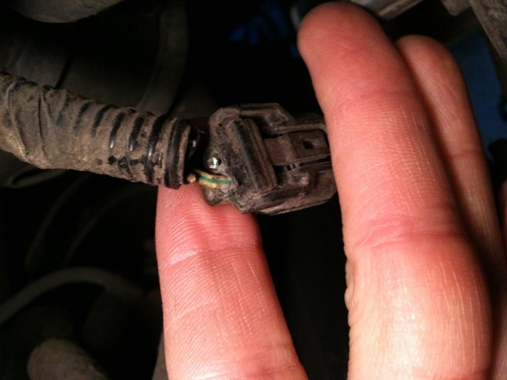

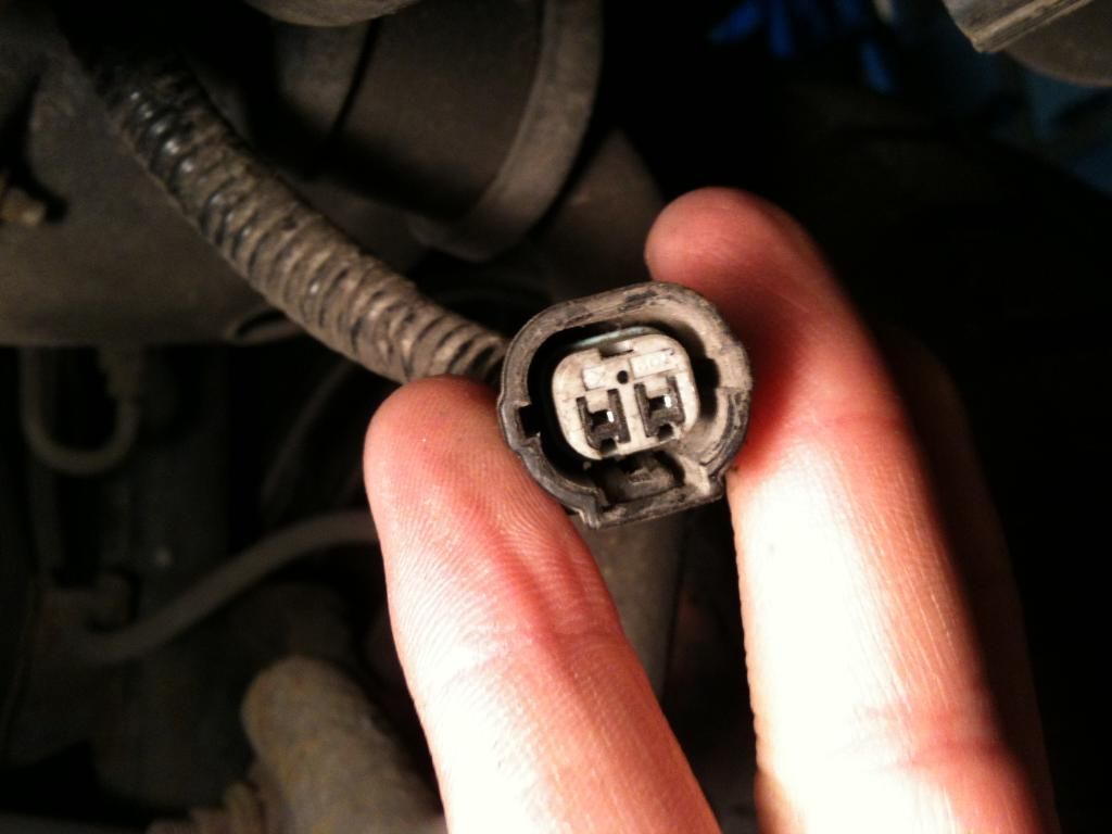

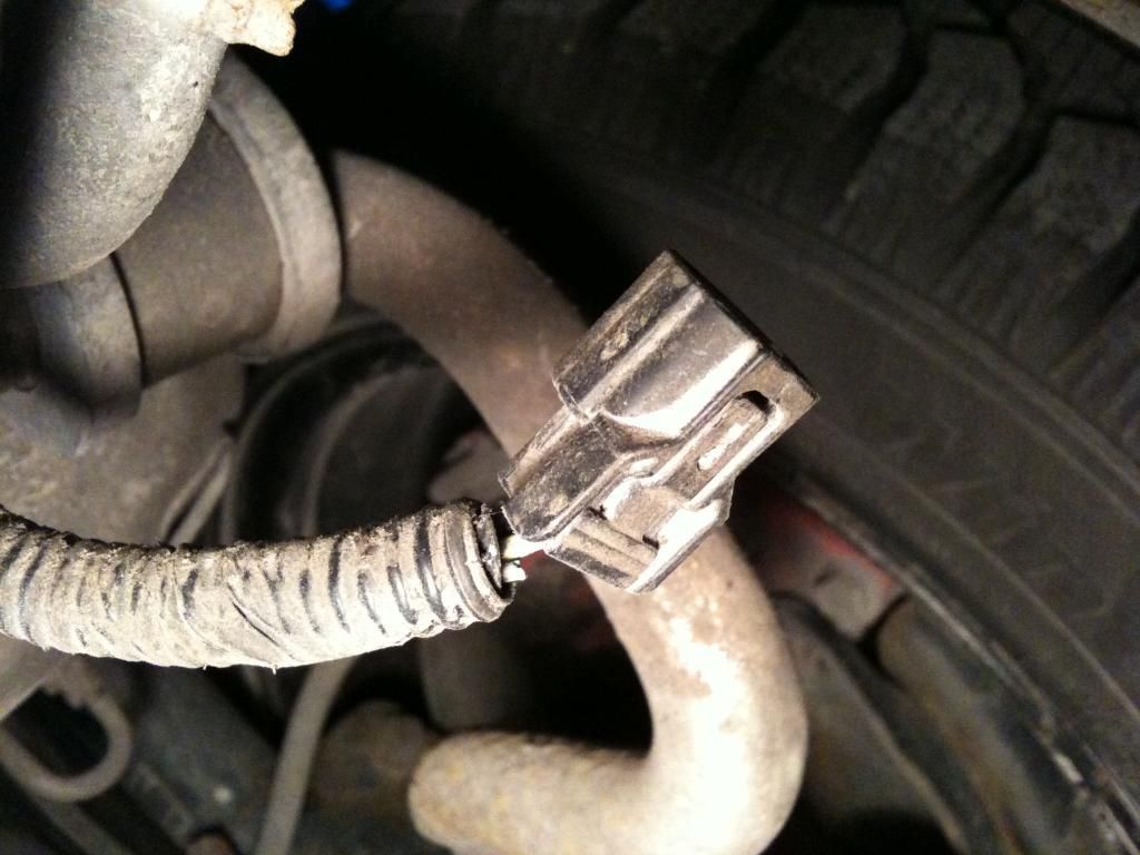

Salut pour un Legacy 2007 est-ce que je vais trouver ce connecteur a la même place?
Jedi_StarWars
Messages : 276
Inscription : lun. avr. 12, 2010 8:34 pm
Localisation : St-zotique
Re:
Message par Jedi_StarWars »
milius a écrit : Tu trouves et déconnectes le connecteur, près de la roue arrière côté passager
Tu enlèves le super shield en tape électrique et plastique
tu trouves ou c'est coupé
Tu enlève le vert de gris
Tu ressoudes ensemble
Tu remets du beau shield en tape électrique et le plastique
Tu rebranche le connecteur
Optionnel: Tu ouvres une petite frette pour le travail accomplis.
C'est ce que j'ai fait, mais le refaire, je passerait acheter du plastique heat shrink et je le mettrais avant de remettre le tape électrique pour faire un job plus clean que OEM.
Merci, c'était exactement ca mon problème.
Par contre, j'crois pas être capable d'enlever le fil qui est coupé carrément au connecteur.
J'aurais besoin d'un autre connecteur. Quelqu'un a le P/N ?
J'ai appelé au dealer, mais sa se vend pas séparément, il vend seulement le harnais au complet qui va jusqu'à l'avant (570$.. :facepalm:)
Sa ressemble à un connecteur deutsh

pour ce probleme je suis allé au kenny u-pull, j'ai emprunt. des peinces coupantes, pis je suis allé me servir sur une vieille legacy 1998
