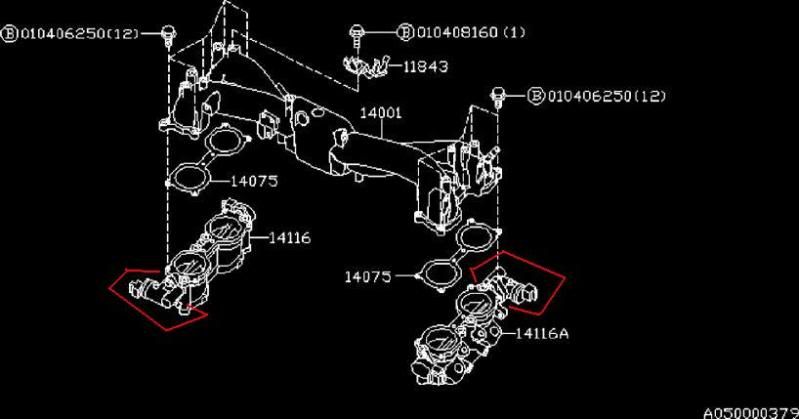

:arrow: tumble valve deleted
Un Gain de +ou-12 HP. Ce chiffre est très discutée en différents fabricants utilisent différents dynos avec des voitures différentes avec différents niveaux de mods.
Le but principal d'un TGV Deleted est d'enlever la barre de séparation et papillon à l'intérieur de l'ensemble TGV pour améliorer le flux d'air à votre moteur (voir comment faire plus bas).
Pourquoi il y a un TGV d'origine en Amérique du nord? Ils visent à réduire les émissions à froid. Rien de plus, rien de moins. Une fois que votre véhicule est chaud, les vannes papillon sont complètement ouvert et le reste. Il n'y a PAS de TGV sur un EJ207

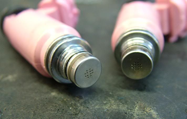

:arrow: injecter wrx modifier (Decapping)
Tout ce qui est au dela de 500cc sera très bien.
OEM 2002-2005 WRX 420 cc
JDM STi "pinks" 550 cc
OEM 2006-2009 WRX 560 cc
OEM 2004-2006 STi 535 cc
OEM 2007-2009 STI 560 cc
Modified OEM WRX 700 cc
https://www.montreal-subaru-club.com/vi ... x&start=30" onclick="window.open(this.href);return false;

Thumble valve delete ? Je comprends pas le principe !

TGV (tumble generator valve) delete wrx
Le but principal d'un TGV Deleted est d'enlever la barre de séparation et papillon à l'intérieur de l'ensemble TGV pour améliorer le flux d'air à votre moteur.
Note: Cela peut créé un CEL (check engine)
Vous pouvez laisser la tige en place (soupapes sans papillon) et réinstaller les moteurs de TGV. Cela leur permettrait d'actionner normalement rendre le système pense que tout fonctionne correctement il n'y aura pas de CEL.

injector decapping:
Befor cutting.
After cutting.
un petit video:
http://www.youtube.com/watch?v=mobUGlWFZh4" onclick="window.open(this.href);return false;
Note: WRX Blue (440cc to 820 cc's/min) injectors are same (+or-) to the STI Pinks (540cc to 870 cc's/min) but the Pinks have a different cap.
http://www.witchhunter.com/subarumod1.php" onclick="window.open(this.href);return false;
S'il vous plaît noter qu'on enleve juste les plaques de diffuseur et comme il n'y a pas de réglage du débit après modification, il n'y a pas garantie sur la façon dont les injecteurs correspondre. Donc vous obtenez... ce que vous obtenez. Une option possible est que vous modifier quelques extras (ex: 8 injector total) et vous les faites tester par une shop ex: chez lachute perfo, (Vous gardez les 4 plus proche).
Dernière modification par jefars le jeu. juil. 31, 2014 11:36 am, modifié 3 fois.
