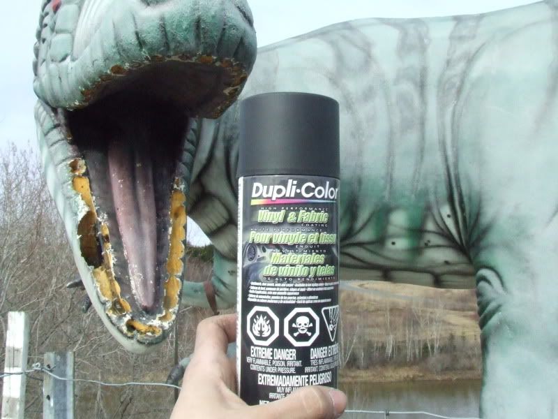

pourrais tu me dire quel sorte et couleur exactement que tu as utiliser ? (photo de la can)... ca minteresser vrm de faire pareil et jaimerais bien acheter la bonne chose... et as- tu utiliser la meme chose pour les trim du tableau de bord ??
merci
Pascalou
Messages : 434
Inscription : sam. nov. 02, 2002 11:47 am
Localisation : Sorel-Tracy
Message par Pascalou »
Dupli-Color pour vinyle et tissus
noir mat
CHVP10600
10$ chez Canadian Tire
ca va te prendre 4 cannes en tout: 2 pour le top, 2 pour le reste, 2 couches
tu défais tout, peinture, et remonte après.. c'est quand même risqué de faire ca dans l'auto..

hardy28
Messages : 36
Inscription : dim. mai 09, 2010 4:53 pm
Localisation : Pont-Rouge, quebec
Message par hardy28 »
chpense qui manque kek dents a ton dinosaure :wink:
dompower
Messages : 2611
Localisation : Port-Cartier
Message par dompower »
c moins dangereux comme ca... c'tun domestique... :lol:
....pis c'tune femelle fac imagine la job.... :lol:
