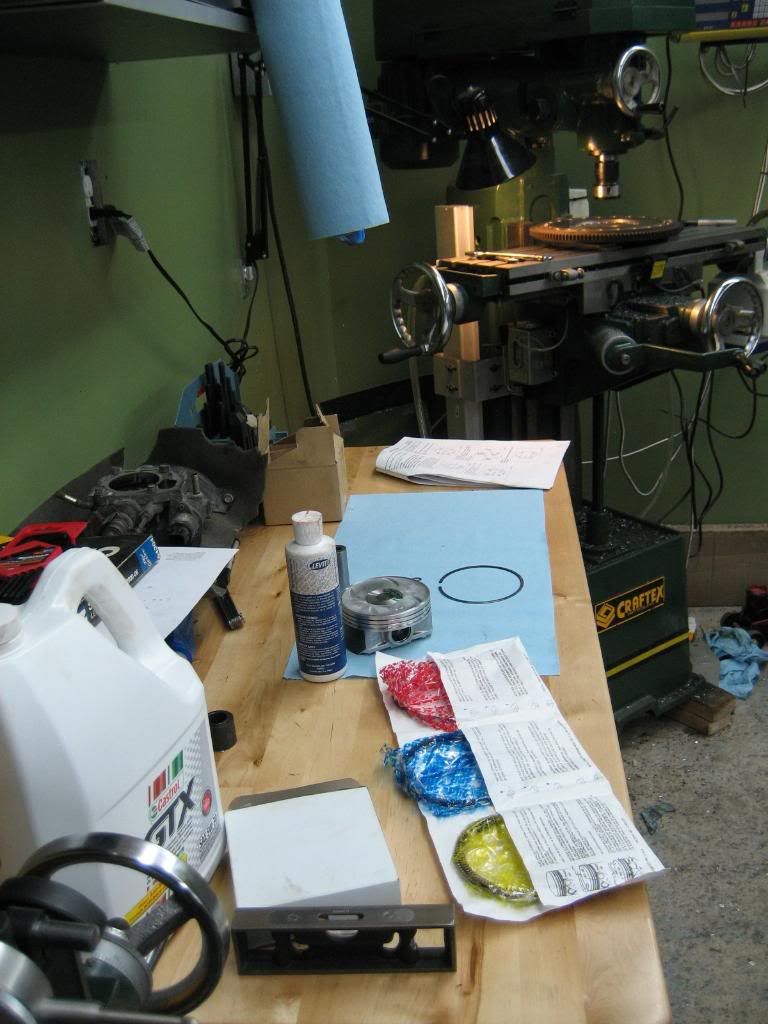

J'ai vérifié les gap de ring et ils sont tous au minimum spec!!! 8)

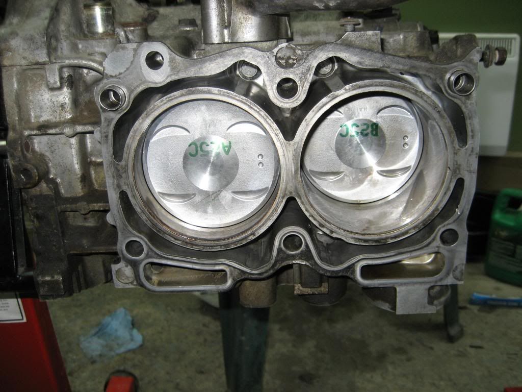

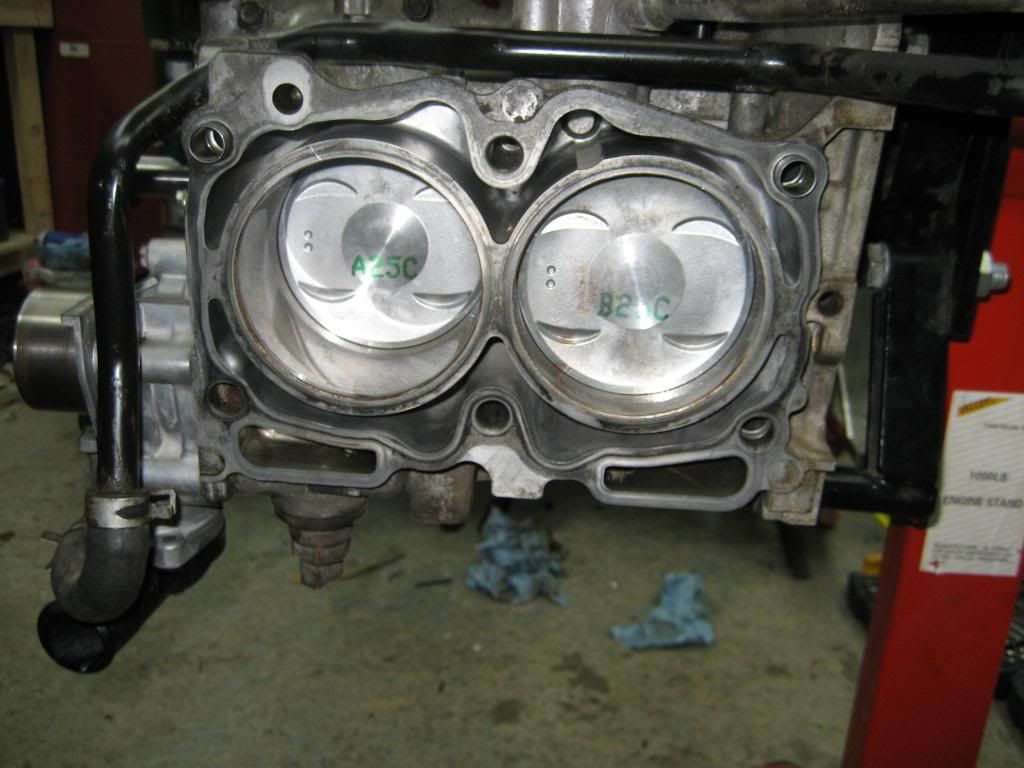

Bon, le moteur est dans le trou mais il reste des petites chose a finir. Quelques photos.

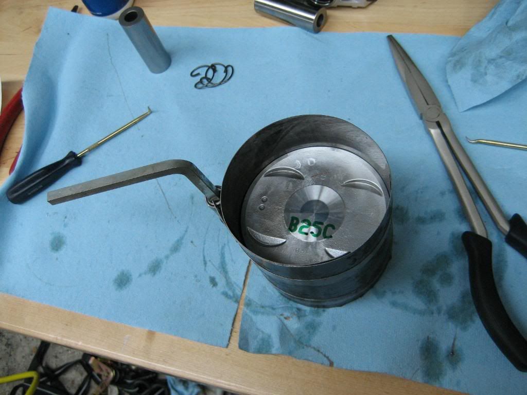

Installation de nouvelles rings sur les pistons.
Prêts à le mêttre dans le cylindre.
1 et 3
2 et 4
The new guy
Messages : 1659
Inscription : sam. mars 24, 2007 4:37 pm
Localisation : Longueuil@Beach
Message par The new guy »
Nice!! Du beau travail, ne lache pas. 8)

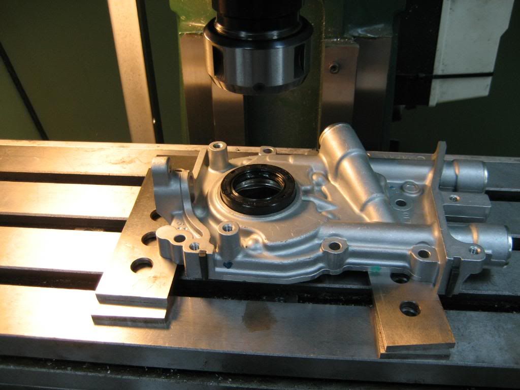

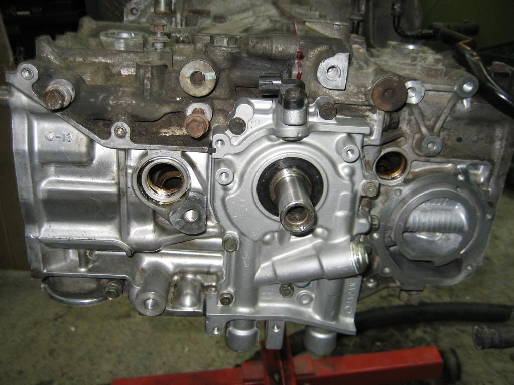

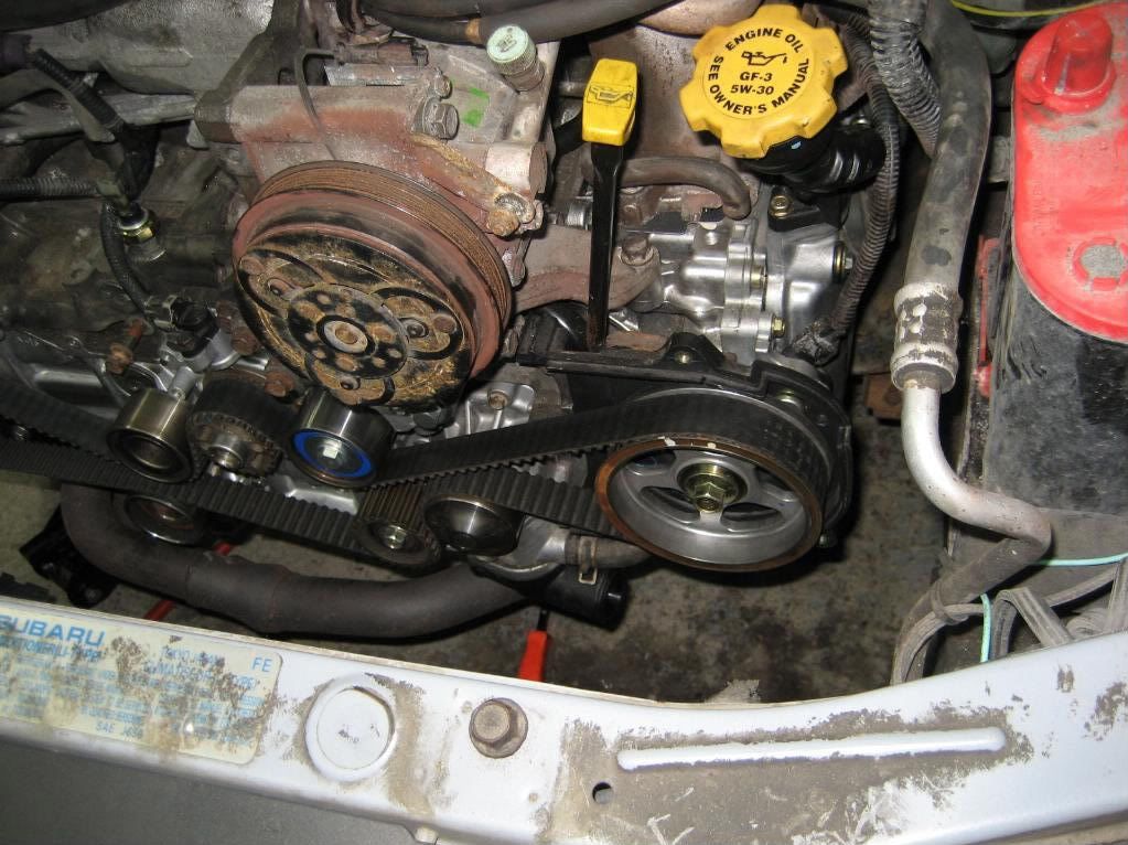

Installation de mon seal sur la pompe.
Pompe installé sur la moteur.
Nouvelle tête presque même pas usé. Brand-new en simonac!!!!
La vue de dessous. Pan a huile sandblasté et repeinturé.

Message par djchriss »
Tu me diras comment roule ton moteur par après...
Si jamais je me cherche qq'un pour installer des cam ... m'as savoir ou aller :P

Message par Vandal »
Sa vire comme un neuf! :wink: Félicitation :P
