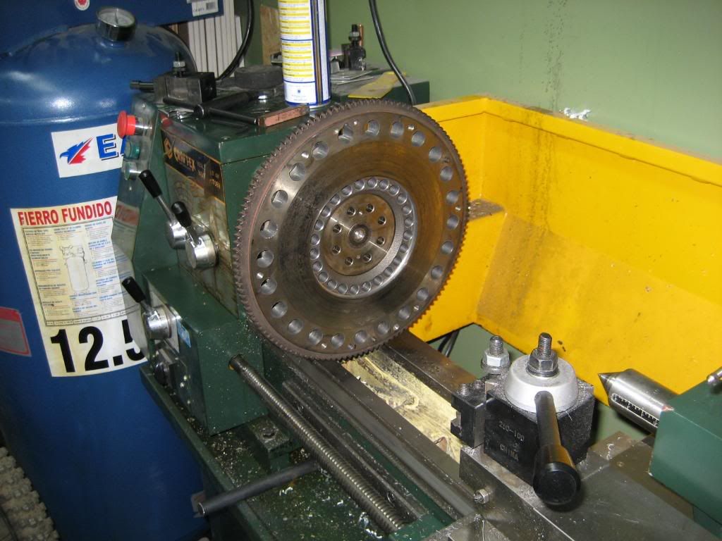

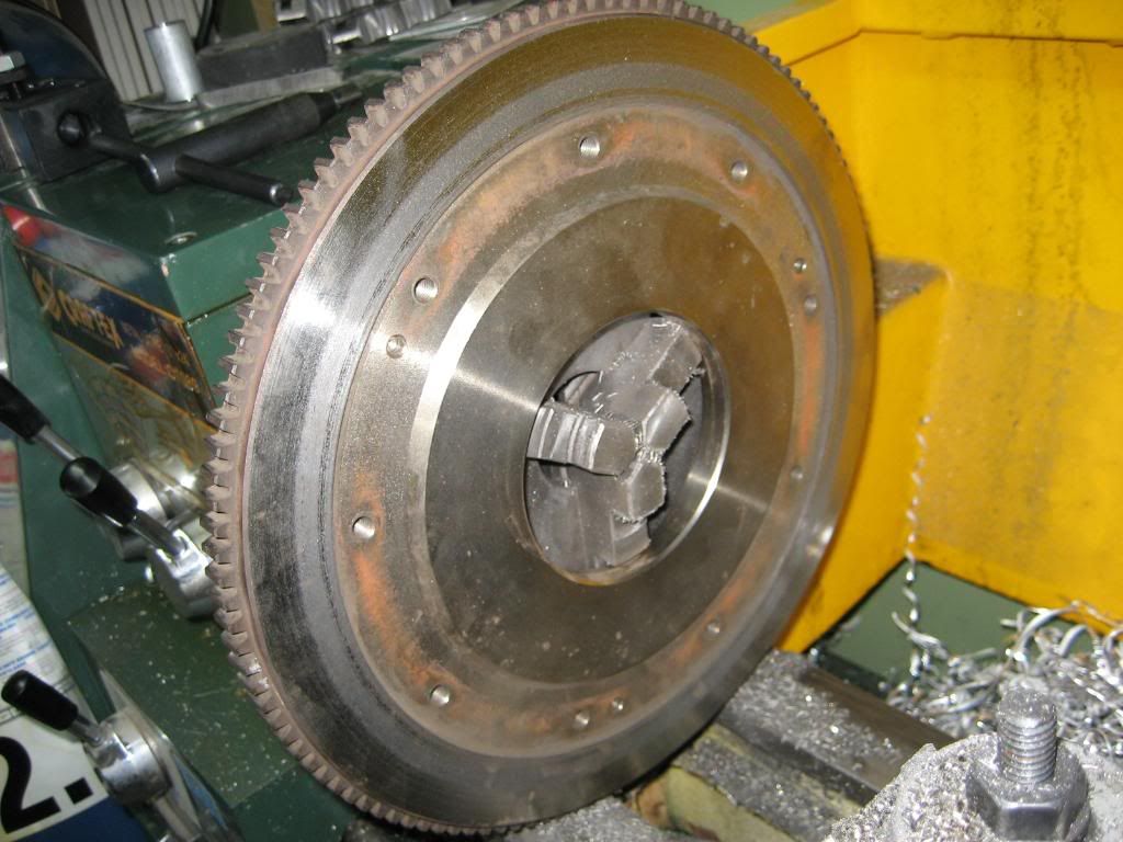

J'ai commencé ça tantôt!!! Pas fini c'est sûr. J'enlève l'extra matériel avec mon tour et ensuite je vais percé des trous pour l'alleger plus.
Je vise environ 16 lbs. :devil:

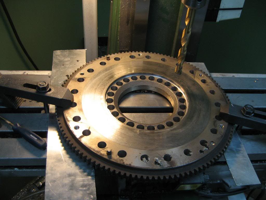

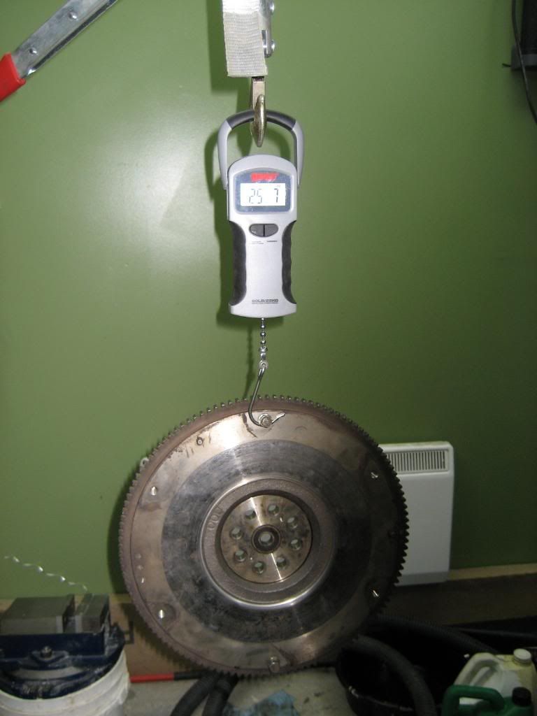

Voiçi la flywheel avec la lip machiné de l'autre côté. Ça donnais ça comme poids.

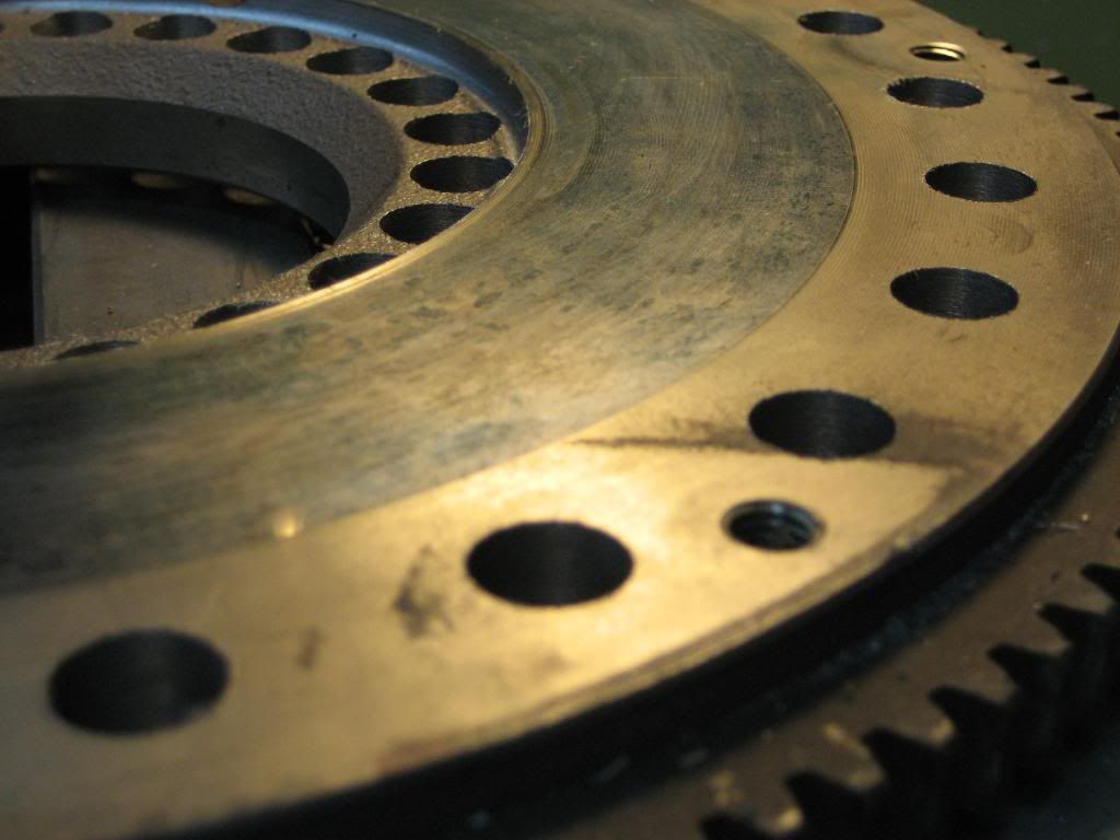

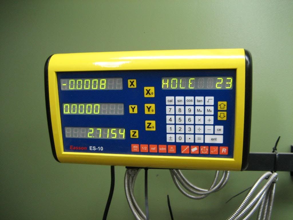

Percage sur ma milling.
J'addore mon "read-out". Il a plein de fonction, comme "bolt-hole pattern" 8)
Produit fini et balancé. Je n'ai pas de photo :x mais il pèse à peine 20 lbs.
Juste pour vous montré que ne suis pas dûr sur une clutch. :wink:

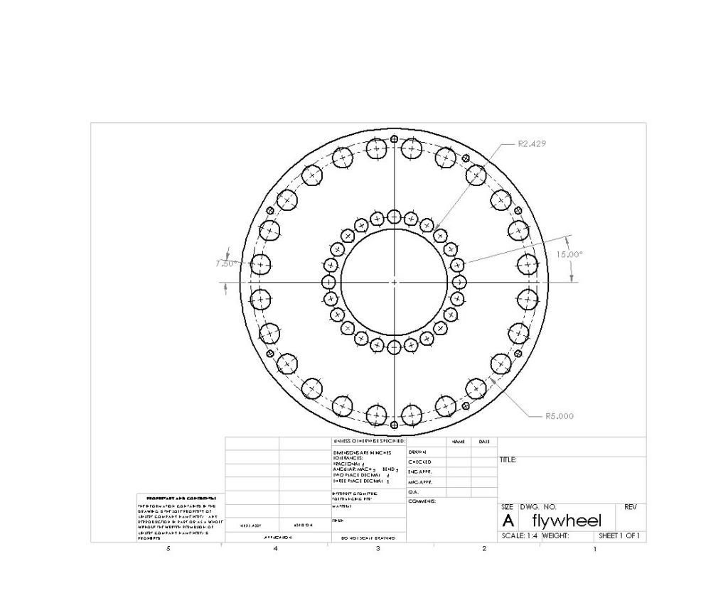

Voiçi comment j'ai figuré les trous. J'ai tapponé sur Solidworks pour me donnée le résultat actuel. Ça me tentait pas de me brûlé le cervaux!!! :lol:

Est-ce que c'est dur à balancer? Ou bien tu as simplement agrandit quelques trous (fraiser ou diamètre plus grand)?
Et tu figures combien pour le temps/coût?
Une flywheel allégée sur le marché, c'est au alentours de 15lbs et ça coûte 300/400$ me semble. J'suis curieux de savoir si ton petit projet pourrait être "viable" d'un point de économique. Tu pourrais avoir un petit sideline! ;)

20 lbs au final ?
C'est encore lourd. Ceut que Lachute, Bart, Oguie vendaient étaient à 16-17 lbs.
GTI 2012
HD XR1200
Swatch a écrit :20 lbs au final ?
Pour une raison quel'quoncle, le miens est 2 pièces et non une pièce. J'aurais pu enlever plus mais je n'avais pas assez dans temps pour le finir.
